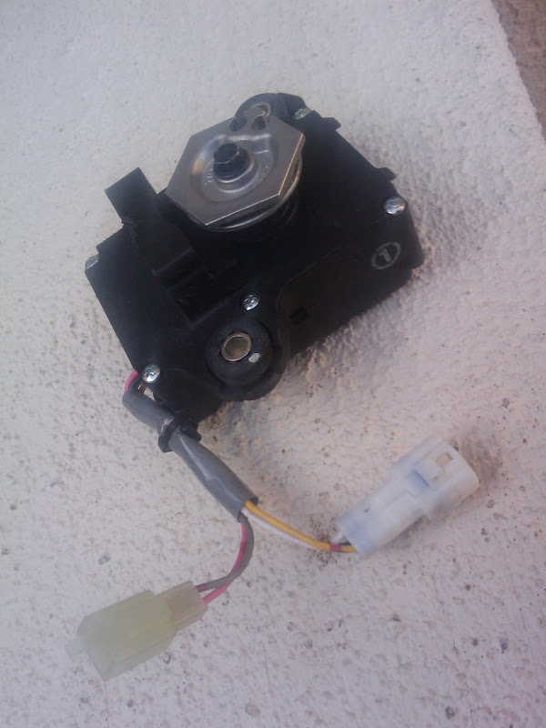

« Odgovori #9 : 07. Studeni 2009, 22:02:42 »
Evo ovo ja imam na motoru, samo ovo, bez sajli i bez onog ventila na ispusnoj cijevi...
http://i296.photobucket.com/albums/mm185/qsebastian/DSC00615.jpg
http://i296.photobucket.com/albums/mm185/qsebastian/DSC00613.jpg
...i imam jos pitanje, dali se taj motoric kojeg sam uslikao, treba vrtit kad dodam gas na motoru, jer iako sam dodao gas, on je bio "mrtav"...tj. nista se nije okretalo, pomicalo i sl...
...jedan za sve, svi za jednoga...!

Odg: kawasaki zx6-r??
« Odgovori #10 : 07. Studeni 2009, 23:25:09 »
Pa i da se okrece ako nema sajle kakve svrhe od vrtnje u prazno?  :LOL:
« Odgovori #12 : 08. Studeni 2009, 02:40:46 »
daj ne prdi bezveze...
na to šta je on sliko ide klapna koju on naravno nema
darch, sutra slikam i stavim tu da vidiš o čemu se točno radi
mislim da ti košta 140 kn, a kupiš ju u dućanima koji drže akrapovič (pretpostavljam da ćeš morat čekat, jer naravno, nitko nije toliko pametan da drži barem 2 komada na stanju)
« Odgovori #13 : 08. Studeni 2009, 11:12:41 »
darch, ovako ti to izgleda sa akrapovič klapnom...
pošto je kod tebe nešto drugačije (kemijano nešto  :misli: ), preporučam da staviš ovu klapnu sa slike.
48. posjet gRRobniku - 1:19:038, ali snimka mi je na tavanu koji je izgorio u poplavi u zagorju prošle zime dok sam bio na kanarskim otocima na skijanju...

« Odgovori #28 : 16. Ožujak 2010, 09:30:12 »
Evo i slike :
 :misli:
« Odgovori #29 : 16. Ožujak 2010, 15:13:33 »
Evo i slike :
 :misli:
i meni je sad samo taj metalni "limitator" postavljen na motoru i svijetli mi FI.sad bi trebao vratiti sajle natrag pa onda bi bilo ok?
« Odgovori #30 : 16. Ožujak 2010, 16:31:35 »
Pojma nemam, kod mene je tako i sve šljaka, tj. ne svijetli mi greška, jedino ako je lampica pregorjela  :misli:, ili ako su tu kaj drugo radili dok su stavljali full akrap, iako kažem, na modelu 2007 isto sam sajle otpojio van i osto samo taj motirić, koji uredno kad si dao kontakt počen zujati lijevo desno , tj. radi check, i sve u najboljem redu radilo bez ikakvih signaliziranja greške .
« Odgovori #31 : 16. Ožujak 2010, 19:50:40 »
možda da, a možda će trebat spojit na komp da se resetira majmun....
« Odgovori #32 : 16. Ožujak 2010, 20:59:37 »
Da, tako su možda i kod mene kad su stvaljali ispuh možda ga resetirali, radili su to u Migo motu, tj. postavljanje ispuha i štelanje istog.
Ali velim, na modelu 2007 nije bilo brige, ko bi si ga znao, jel ima kakve razlike.
* Mi Zagorci mame tak jaku vodu da ju morame z vinom razrediti !!! *
« Odgovori #35 : 17. Ožujak 2010, 19:21:54 »
Evo i slike :
 :misli:
to ti i je ta klapna o kojoj se priča...kada idu sajle na motorić stavi se jedan drugačiji "puž" pa izgleda točno ovako:
« Odgovori #36 : 17. Ožujak 2010, 19:24:01 »
ako ti prije nije svjetlio a nisi ništa dirao velika je vjerojatnost da je motorić krepao, rastavi ga moguće da su samo kontakti ili plastični zubčanik, ali zapamti u kojem je položaju bio
Ako ne padaš, ne trudiš se dovoljno !
« Odgovori #37 : 17. Ožujak 2010, 19:45:51 »
znači trebao bi staviti sajle i onda probat?alo  bude i dalje svjetlio onda ću ga rastaviti
« Odgovori #38 : 17. Ožujak 2010, 20:06:37 »
Citat:
Citat: bela - Jučer u 09:30:12
Evo i slike :
Jep, u pravu si 100%, opće nisam obračao pažnju da na ovome mome nema utora za sajlice, već je isti zamjenjen ovime što je na mojoj slici koji dolazi u kompletu sa ispuhom.
@Alen RI - probaj vratiti na staro, tj. sa sjlicama, probaj onda ako bude opet svejtlilo, probaj na par min. odpojiti + sa baterije, ako opet nakon toga svjetli, morat ćeš raskopat taj motorić ...iako ti imaš i 2 lambde, si njih kaj dirao, si maknuo kat možda ?
« Odgovori #39 : 17. Ožujak 2010, 21:03:49 »
Ako motorić normalno zuji, a ne vrti se lijevo desno od kraja do kraja nego na jednom djelu stane onda se javi na PP da ti velim kaj da napraviš.
TVRTKO
  • Postova: 453
  • Vozi: Kawasaki duo pegla
  • Lokacija: Zg
« Odgovori #40 : 17. Ožujak 2010, 21:08:00 »
Ne trebaš stavljati sajle, možda nisi dobro stavio varalicu. Malo pojasni bolje kaj ti se događa. Da li se okreće ili samo zuji ili je umro
« Odgovori #41 : 17. Ožujak 2010, 21:33:39 »
Imam shemu za ukloniti totalno i taj motoric a da ne izbacuje fi za cbr600 ... ne znam da li bi isto radilo i na kawi, tj da li su iste vrijednosti rezistora i kondenzatora (a vrlo lako moguce da jesu)  :mrgreen:
« Odgovori #42 : 18. Ožujak 2010, 11:04:02 »
da skinut mi je katalizator.sad mi je motor totalno raskopan pa ću danas sutra pokušati ovo šta ste mi predložili.javim rezultate
« Odgovori #43 : 18. Ožujak 2010, 11:46:52 »
Nema kaj drugo biti u pm, ili taj motorić nešto zajebava pa šalje grešku, ili je možda do lambde...od kad ti svetli ta lampica, od kad si mijenjao top ili od kad si maknuo KAT ? Da nisi koju lambdu oštetio, ili ako si iz izvadio van, da ih nisi pravilo zašerafio natrag  :misli: :misli:
« Odgovori #44 : 18. Ožujak 2010, 14:51:37 »
pazi skinuo sam KAT u isto vrijeme kad sam i stavio Akrap slip on.koliko ja znam na kawi 2005/06 nema nikakvih lambda sondi.ako ima adje daj poslikaj pa da vidim di su.zatvoren mi je ECU ventil(mislim da on služi za propuštanje dodatnog zraka u ispuh,radi dodatne oksidacije i mislim da se nalazi negdje oko glave motora,nisam siguran čemu služi pa slobodno me ispravite).znači gore mi je motorić bez sajli i imam taj neki kao limitator ili tu varalicu.trenutno mi je skinut i rezeovar i baterija pa nemogu niš probati da vam objasnim šta se dešava.moram se strpiti koji dan  :(
« Odgovori #45 : 18. Ožujak 2010, 15:15:19 »
Sorry, ja sam mislio da imaš model 07-08, jer ja sam ima takvog pa znam da ima 2 lambde, za 636 05-06 ne znam ni ja , jer imam gore kompletni Akrap, a niti ne znam dal original ima lambdu/e, ovdje samo vidim da Akrap nakon spajanja grane u završnu jednu cijev, negdje oko predjela desnog fuzića, tamo gdje cijev ide prema gore, tu se nalazi rupa za nekim šerafom i blindirajućom žicom, to je moguće na neku lambdu ili za neki naknadni senzor koji se može unutra zašerafiti.
