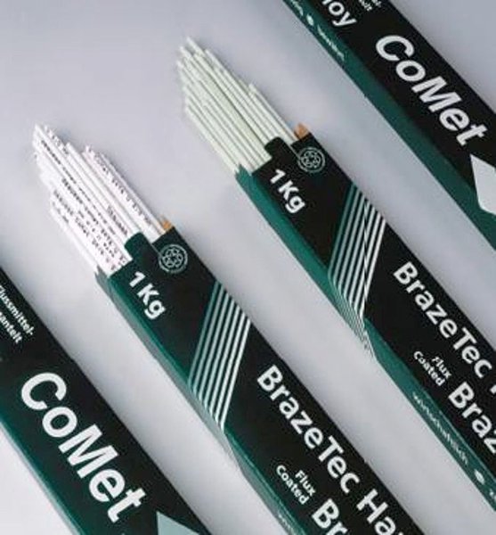

danas sam probao spojiti bakrenu i al cijev ...
jako loše  :( ... nisam uspio  :palacdolje: :(
Za to ti je idealno srebro s oblogom, popularno zvana Degussa.
Ak trebaš koju štangicu, viči.
Izgledaju otprilike tak:

u čemu je bed ? različita temperatura zagrijavanja ili ?
ja nisam probao ... nije mi ustvari ni palo na um da spajam aluminij i bakar ..  :mrgreen:
bed je u tome sto ne mozes lijepo razlijati lem oko cijevi , uvijek ti je pojavi mala rupica negdje ... pa onda to ici krpati - strahota
isto tako , ako zelis napraviti deblji "var" , nema sanse jer se cijedi ...
imam tnx
ali nisam nikad sa njime probao variti al   :misli:   brijem da se na al ne prima   :misli:

« Odgovori #380 : 04. Travanj 2011, 21:33:02 »
imam tnx
Prima se, bez brige. Samo treba pazit na temperaturu plamena, i jače grijat bakar nego al.
Pitaj nekog tko popravlja recimo frižidere, filter freona je bakreni, a izlaz cijevi kondenzatora plina je često aluminijski.
