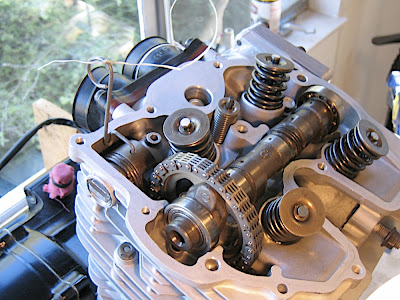

I ja sam se patio s istom mašinom, ali kad skužiš foru nije neki problem  :palacgore:
Mašina ne mora dolje da bi se skinio poklopac ventila. Rješenje je da se skine(u) karburatori i poklopac ventila se skida prema karburatorima (zadnjem točku) i tada se može skiniti bez problema.
(Problem je  skiniti karburatore bio barem kod mene na xl600-PD04  :mrgreen: )
Lanac je jednostavno za provući i spojiti. Malo više zafrkancije ima oko stavljanja u fazu ali ni to nije neki bauk.
A što se španera tiče - i ja sam pokušavao u milion pokušaja pa sam na kraju uzeo jedan stari "šarafciger" i savio ga polukružno tako da prati zakrivljenje zatezača. I umetanje je vrlo jednostavno...staviš sklop zatezača i tim savijenim šarafcigerom poguraš oprugu s donje strane da usjedne u svoj utor.
Poslije jednostavno poguraš zatezač dolje i kroz rupu u bloku s nekom cjevčicom samo pripaziš da se zatezač ne nakrivi, ubaciš osovinicu i osigurač u glavu (kod mene nije bio vijak)  :palacgore:
Inače po manualu treba biti kako strašilo veli - prvo ide zatezač i on se fiksira sa nekom tvrđom žicom (čak ima rupu na sebi za to), pa onda lanac i bregaste i uzubljivanje  :palacgore:
Evo i fotka takvog osigurača u kućnoj radinosti s jednog foruma:
