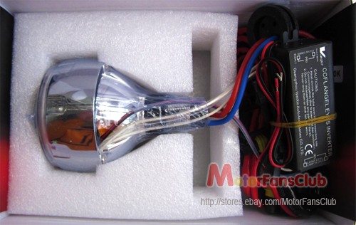

Ja sam nedavno nešto razmišljao o preradi, zapravo ta opcija je još u planu kao moguća zanimacija tijekom zime  :cool:
Dvije bi-xenon leće  :palacgore:  e to je posao za rasvjetu na motociku jer dobiješ dva kratka i dva duga a oba xenon  :evil:

..e to je bixenon žarulja...
..a bixenon leća,ima taj "graničnik" snopa,koji se kada upališ dugo svijetlo otvori,tj, makne...i na ovim lećama koje su stavili link,se čuje kako se prebaci "klak".. :P ..i kada to napraviš,leća nema nikakve pregrade,i obasjava sve,bez linije...i kada ugasiš dugo,tj,prekid struje,ona se zaklopi nazad,i vrati se "graničnik" snopa,i napravi liniju,tj,crtu kratkog svijetla..

Znači rezime bi ipak bio da postoje leće i "bi-leće" s time da te "bi" uvijek dolaze u kompletu sa limenim graničnikom.
 bi-xenon projektori i obični xenon imaju limeni graničnik koji stvara svjetlo i tamu.
 kod bi-xenona je pola tog graničnika pomično da oslobodi više svjetla kod prebacivanja na dugo.
 postoji dvije vrste leća(staklo na projektoru):
 mutne i prozirne
 prozirne daju više svjetla,oštri rez između svjetla i tame, dok im se vozi u susret blicaju u boji
 mutne(fresnel) daju nešto manje svjetla, rez nije oštar (imaju lagani fade out)
 o lećama ovisi širina snopa i intezitet svjetla koji izlazi iz projektora.
 kineski H4 bi-xenon nema veze s ovim što sam napisao, jer je namjenjen za stare H4 farove bez projektora...

Može, kratko sa onim limenim sjenilom, dugo bez.
H7 žarulje npr.
Isto tako, možeš u obje leće (bez limenih sjenila) ubacit po jednu H4 žarulju i na taj način imat 2xdugo, 2xkratko.
Preporuka H4 bi-xenon.

Postoje H4 žarulje sa xenon kratkim i halogen dugim.
Po meni bacanje novaca.
Bi-xenon je kad oba snopa daje ista žarulja (xenon).
Sklop ima el.mag. kotvu i pomicanjem žarulje naprijed-natrag snop udara u profilirano sjenilo na žarulji (odrezani snop)  ili svitli nesmetano (dugo). To je ovo što si ti opisa da imaš na skuteru.
Danas imaš i one tanke balaste koje je puno lakše ubacit u neki kutak na motoru.

on je mislio na H4 žarulju koja je kratko xenon ,dugo obično halogen(smeće ,izvan centra - svjetli nikako)
ovo:
H4 bixenon je ovo :
imam je na motoru već 3. sezonu i sve ok. A sad u koju leću se da to ugraditi ,e to nebih znao pošto su leće večinom H1,H7...
slim balast
dimenzije :
za H4 bixenon ti treba i relej koji prebacuje kratko-dugo
cijene su na ebayu oko 80kn ovakav gore balast(ja kupio sebi novi prije 2 tjedna) i oko 70kn žarulja , relej 20kn u chipoteci
inače ,aurelie ti ima Bixenon leće od BMW-a original ,pa ga pitaj ...
P.S. imam jednu H4 bixenon žarulju viška (4300k) novu i relej  pa ako trebaš možemo se dogovoriti

http://www.ebay.com/itm/MOTORCYCLE-BI-XENON-HID-KIT-Angel-Eye-Projector-Lens-Universal-H1-H4-H7-/160748408783?pt=UK_Motorcycle_Parts&hash=item256d5a0fcf#ht_3423wt_976
koliko bi ovakvo nesto zagrijavalo far u koji bi se ugradilo?

sama xenon zarulja se grije upola manje od 55w halo. al je problem sto ispustaogromnu kolicinu svetlosti (zraci toplinu) te sama leca mora biti od stakla.
znaci ak ti je staklena leca a ne plasticna nemas nikakve bojazni.
ovo s lecom je da kad je plasticna prokuha iznutra doslovce a to nije bas onda korisno jer ne svetli nista
Jesu 2 kotaca al samo jedan zivot, zato svaki dan zivite kao da je zadnji

ima li netko možda iskustva s bixenon lećama s ebaya ?
namjeravam ugraditi u far na SV-u jednu pa me zanima dal imate za preporučiti prodavaća ili neki konkretni link ?
npr ovo:
http://www.ebay.com/itm/MOTORCYCLE-BI-XENON-HID-KIT-AngelEye-Angel-Eye-Projector-Lens-Universal-H4-H1-H7-/160748394263?pt=Motors_Car_Truck_Parts_Accessories&hash=item256d59d717&vxp=mtr
ovo dolazi bez balasta ,ali pošto već imam običan xenon na motoru ,nije mi potreban...

trebao bi da ti izdrzi samo ni slucajno nemoj stavljat 55W zarulju i ballast u njega, neki su se jedino zalili na magnet tj da im prestane prebacivati kratko dugo,
sto se pouzdanosti tice samog prodavaca imas ebay protection koje jako dobro radi.
http://www.theretrofitsource.com/
od tu sam ja narucio i samo pohvale imam, kvaliteta je (za ovu cijenu) vrhunska, prodavac je jako korektan i oko svega ce ti pomoc, mozes narucit samo ono sto tebi treba itd, ma sve 5.

ok, hvala na linku, no cijene su mi malo prevelike tamo ,jbiga nemogu dati preko 100$ za jednu leću...  :?
sad malo čitam na SVrider forumu ,gdje jedan lik prodaje te komplete ... sad sam našao da u sv okruglu lampu ide neki jako mali projektor pošto nemože veliki stati... no i tamo su skupi  :mrgreen:
na ebayu ima po 50$ raznih veličina ,od 2" ,2,5" , do 3". Sad samo još odabrati pravoga...  :mrgreen:
