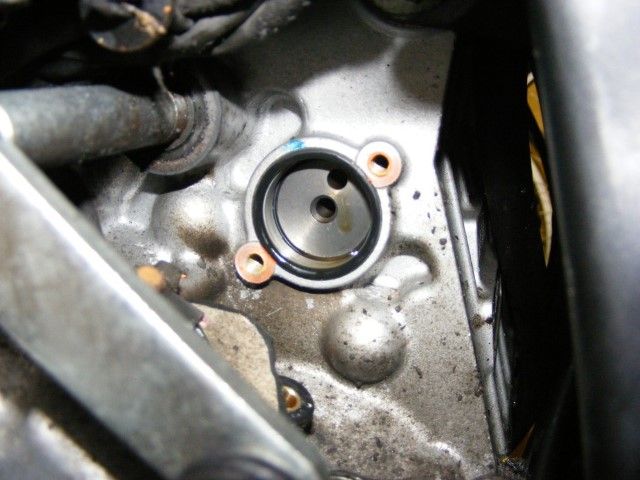

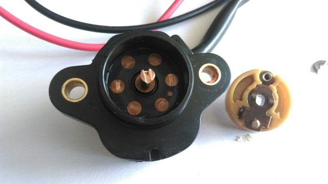

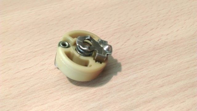

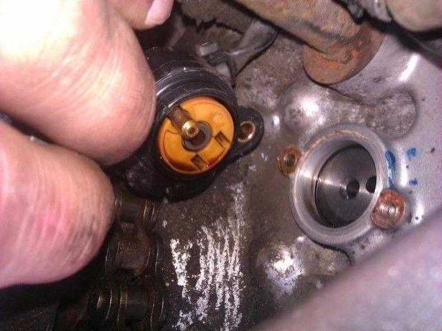

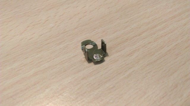

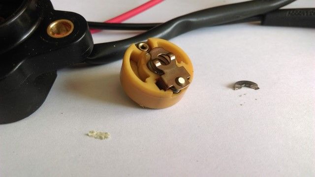

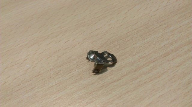

Pozdrav banditima, slijedi slikovnica što sam danas napravio :)
Motor ima 32000km, zadnjih tisuću - dvije počela je štekati lampica neutrala (ler). Na kraju je skroz ugasila.
Na netu sam pronašao da je krivac indikator koji kaže u kojoj se brzini motor nalazi (gear switch indicator ili slično), te da ga treba skinuti i isprati kontakt sprejom ili sličnim i onda je neko vrijeme OK, ali na kraju treba ipak uzeti novi. Novi dođe oko 70$, niti puno niti malo...
Odlučio sam vidjeti što se tu može napraviti, skinuo indikator i rastavio nerastavljivo :) (prve četiri slike su s neta)
Koristio sam "dremel" da prepilim zakovanu pločicu i skinem disk sa bakrenim klizačem.
Kao što se vidi, bakreni klizač je potrošen i više ne može dohvatiti mali kontakt za neutral. Prvo sam mislio izbrusiti kontakt na klizaču, ali već je ionako potrošen, to ne bi dugo trajalo. Onda sam probio rupu kroz vrh klizača, provukao bakrenu žicu debljine oko 1,5mm, odrezao je i zakovao čekićem. Na kraju  sam dremlom i turpijom obradio da dobijem fini vrh, kako je i trebao biti :)
Kada sam sastavljao, htio sam malo stisnuti raspiljenu osovinu da navučem neku pločicu gore, ali je osovina pukla gdje je raspiljena. Možda sam odmah trebao uzeti "seger" osigurač ali nisam ga imao, a htio sam posao privesti kraju. Na kraju sam sve montirao bez pločice, jer disk ionako ne može ispasti, nasloni se na osovinu mjenjača i stoji gdje treba :)
Stvar radi, do kada će vidjeti ćemo  :021:
Sorry na lošim fotkama, nisam niti mislio objavljivati javno, ali poslije rekoh možda nekome da ideju...

Izvrstan tutorial, moze biti korisno mnogima :)
Inace, primjetio sam isti problem - lampica neutrala tu i tamo ne zasvjetli. Prvo sam isto odmah pomislio na senzor, ali sam skuzio da se lampica instant upali ako samo malo pomaknem bocni nogar kao da cu ga spustit. Znaci, usaltam u ler, lampica ne svjetli, petom lagano trknem bocni nogar i lampica se upali. Dok je tako i ne brinem previse... iako bi vjerojatno trebao dati pregledati (ili sam raskopati) senzor bocnog nogara i(li) polozaja brzine... cisto da mi se motor ne ugasi u nekom zavoju.  :mrgreen:
btw, pocelo je isto na cca 30 i sitno k km. Sad je na 39k i jos uvijek ne progresira na gore.
Vjerujem da te čeka isti posao; lampica neutrala nema veze sa bočnim nogarom (osim što zajedno blokiraju rad motora ako nije u leru, a nogar je spušten). Mislim da se kod tebe događa to da trzaj bočog nogara "popravi" kontakt u senzoru koji je već izgrancan i jednostavno ne daje dobar kontakt na leru (*ebem ti Suzukija, mogao je kontakt za ler napraviti isto velik kao i ostale).

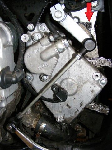

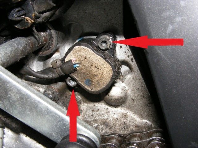

« Odgovori #4610 : 26. Travanj 2017, 12:43:42 »
Pozdrav ljudi, imao sam problem sa dihtungom poklopca ventila puštao je ulje
Promijenio sam dihtung svatio novi, majstor mi vrati sve kako je bilo međutim opet na istom mjestu pušta ulje doduše malo skroz ali pušta.
Nakon 100-200 kilometara vožnje vidi se da pušta ulje.
Da li je možda trebalo poravnati polopac na tokarskoj mašini da li se je iko drugi susretao sa ovim ?
Nije to razlog da motor stoji ali strašno nervira!!! :angry: :angry:
Na fotografiji sam označio na kojem dijelu dolazi do problema..
Ista stvar i kod mene, a i susjed isto ima potpuno jednaki "problem". Samo malo trknem bočni nogar i proradi. A nekada popi*di samo od sebe , pa radi neko vrijeme bez kiksa. Ali sve u svemu , ne muči me to previše
