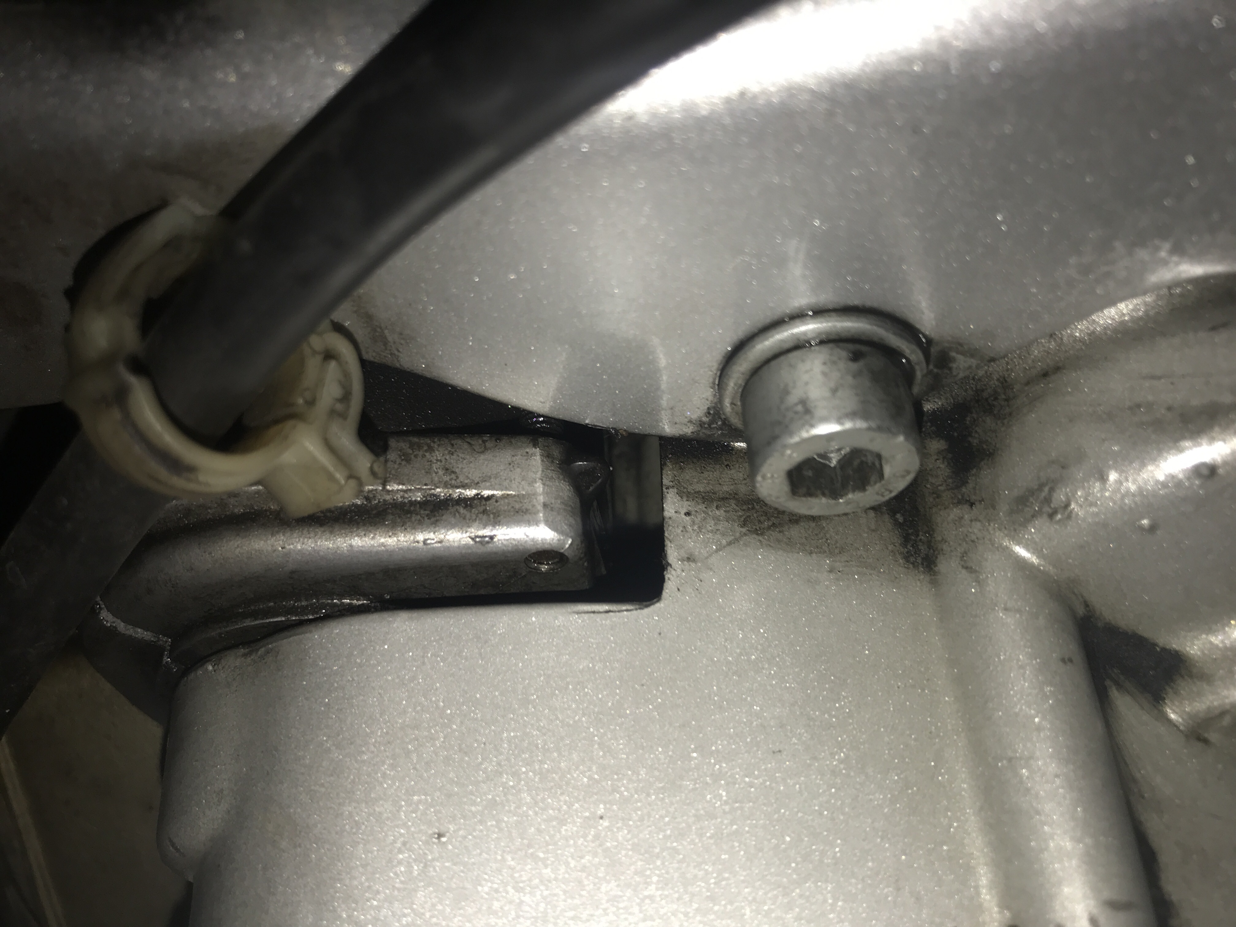

Dosta sam otvorenih tema procitao ali nisam vidio da iko ima slican problem , naime motor mi pusta ulje na deklu i na sarafu ispod filtera ulja , probao sam sa konusnom podloskom , sa malo kudelje , saraf se super dobro dotegne ali opet pusti ulje ,ne znam ni sta se nalazi iza toga sarafa  i na deklu sa donje strane na jednom sarafu vidi se da kapa nakon par kilometara , motor sam uzeo prije koji dan ispod cijene , temperatura je ok ne dize ju uopste,  solidno pali i fino ide . E da i auspuh zapravo gornja grana kod masine se usija od temperature nakon par minuta , bukvalno cujem plamen kad se ugasi nakon gasenja motora

Kakva podloška? Koji materijal? Vidi neko brtvilo kao pastu

Jel čuješ ventile, onako kao zveckanje?  :misli:
