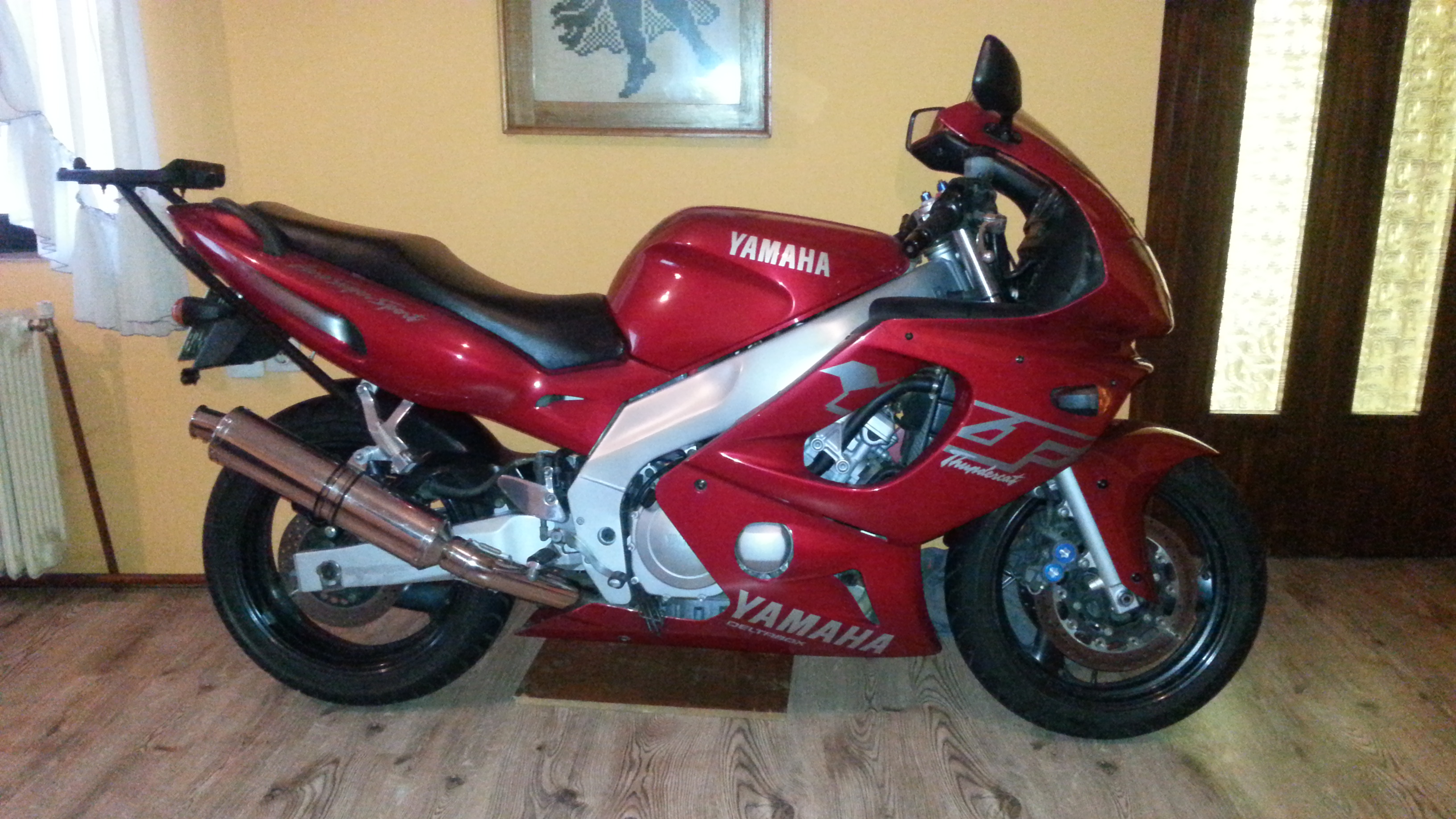

Pozdrav!
Imam jedan problem sa Thundercat-om koji nikako da rijesim. Prije svega motor je nekad bio zblokiran na 25kw. Blokada je maknuta
vjerojatno jako davno. Motor kad krecem teze prima gas sa zakasnjenjem, naravno nekad vise nekad manje. Najgora stvar je da kad
bi trebao odrzavati brzinu znaci sa laganim gasom negdje izmedju 3000 i 4000 okretaja ne radi jednako nego ubrzano nacukava, onako drhti na gasu.
Kad se doda gas onda se manje osjeti ali lagano i dalje to radi. Sve to zajedno ponekad radi jace a nekad slabije. Bio sam na servisu i prvo sam promjenio
flandje odnosno spojne gume izmedju frge i motora jer su bile popucale. Odmah sam komplet pocistio i nastelao frgu. Sve je pregledano i sve je ispravno tj
i dizne su prave velicine s obzirom da je odblokan. Naknadno sam promjenio kablove za svaki slucaj da struja ne probija. Nis nije pomoglo tako da i dalje imam
problem. Ima li netko nekog tko je imao takvih problema ili preporuku servisa gdje da odem. Eventualno mogu do ovlastenog servisa u Sv. Nedjelji
mozda bi oni uspjeli skuzit koji je problem. Throttle position sensor provjeren i navodno ispravan. Mada neznam sto ce ovom motoru taj senzor
s obzirom da nema ubrizgavanje i sve je cista mehanika.
Hvala!
Jura
