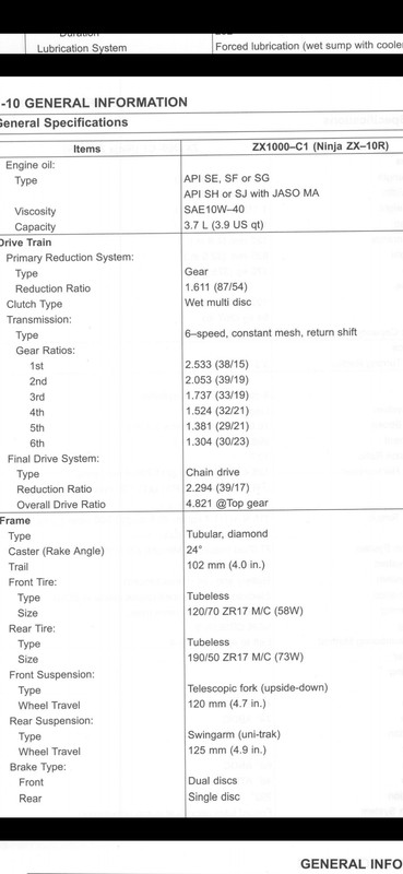

Jesam pocetnik i tek tri godine na ozbiljnijim motorima ,ali vidim da se ekipa uzj..ala na temi Honde u vezi ulja.
Pa me potaknulo da malo pogledam te specifikacije Motula.
Gledam po manualu preporucena ulja i uz gradaciju stoji i to SE,SF ili SG itd.
Donji red pise SH,SJ.
Prema tome onda Motul 5100 pase makar prema ovime SJ za moj motor.
Jel moguce da nemora samo viskozitet ulja ovisiti da se pogodi da se vidi kako ce ga motor podnijeti nego i ako se ulije nesto sto ne zadovoljava informacije po manualu iako je viskozitet dobar?
Sta zapravo znace te dodatne oznake?
Ovo je slika s mog manuala i Motulovog ulja  10w50 5100 sto sam ulio u zx10r 2004.
A i inace sam ga uzimao za motore koje sam imao u vlasnistvu.
Jedino ako sta mjenjam to je 7100 a gradaciju uvijek ostavim ovu 50 zbog podnosenja vecih temperatura..
Sorry sto otvaram staru temu ali nije mi bilo smisla otvarati jos jednu temu o uljima jbg
Btw, koja ulja preporucate uz Motul za staru Kawu kao moja?
Jel istina da ako se ulije poslije Motula drugo ulje bez grafita da mogu proklizati lamele iako sva moto ulja sadrze Estere ali vecina ih je bez grafita..?

Nije samo gradacija bitna. Za API i JASO standarde ti sve piše na netu, stoga mi se ne da prepisivati. To pročitaš, ne moraš ni nešto detaljno, i znat ćeš odogovore na sva postavljena pitanja.
Sredju
  • Postova: 3646
  • Vozi: Yamaha MT07
  • Lokacija: Wien
Odg: ulje za motor,koje koristiti?
« Odgovori #63 : 16. Lipanj 2019, 02:36:44 »
mozes voziti bez brige na 5100, jer ti tom motociklu ni 30 % neces izvuci na ulici.
ako ides na stazu i vozis vise krugova, onda razmisli o boljem ulju.
